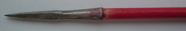

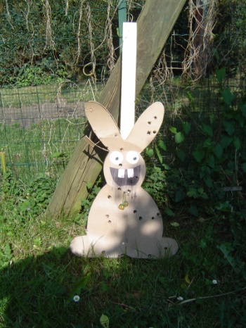

Che Khan Posted January 25, 2014 Share Posted January 25, 2014 (edited) YoCarton épais de récupération collé en plusieurs couches avec de la colle à 'papier peint".(selon la force de l'arc, prévoir plus ou moins de couches)Avantages :- on peut faire la forme que l'on veut !!!!- plusieurs grandeurs possibles (le lapin fait 30 cm de haut)- très bon marchéFaut dire aussi que je tire avec ce type de pointes : Edited January 25, 2014 by Che Khan Quote Link to comment Share on other sites More sharing options...
