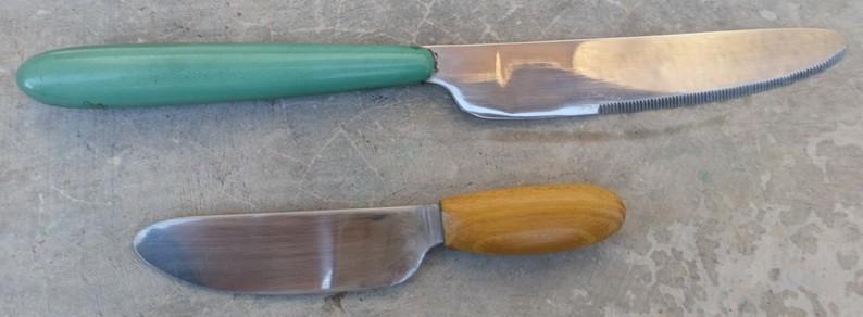

L'inox 316 n'est pas vraiment un acier de coutellerie. A mon avis (qui n'engage que moi mais que je partage ) un ka-bar est un couteau de combat qui devrait pouvoir être affuté rasoir, donc il vaudrait mieux opter pour un acier au carbone "qui rouille" (ben oui) style 1075/1095 (XC75/XC100) que tu travaillerais en stock removal et qui sont faciles à tremper - au besoin un coutelier sympa te le ferait. J'ai fait mon premier couteau comme ça à partir d'un bout de XC75 qu'on m'avait donné (l'excellent FredM) et que j'avais trempé moi-même au barbecue + séchoir électrique + huile de tournesol (et revenu dans le four de la cuisine)
Pareil que chasseur fou. L'inox de coutellerie neuf/brut ne se forge pas à froid mais peut se travailler par enlèvement de matière et nécessite quand même un traitement thermique spécifique pour faire des lames. Après il reste possible de tailler une lame déjà existante comme je l'avais fait pour ce couteau de très jeune enfant - pas de la coutellerie très sérieuse mais amusant à faire
