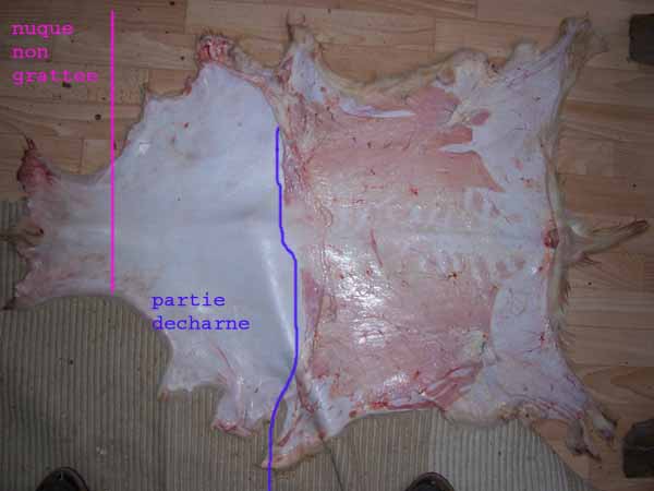

Hartung Posted March 27, 2006 Author Posted March 27, 2006 Le décharnage.... est la première partie de notre travail. Pour ce faire, je place la peau sur un support qui est appelé « arbre » je pense. Ce n’est en fait rien d’autre qu’une poutre que j’ai « arrondie » et poncée et qui sert de support sur lequel je vais « gratter » le coté chair de la peau. Mais vous pouvez aussi bien utiliser un tube en PVC, 10-12cm diamètre voir un peu plus et qui possède l’avantage d’être parfaitement lisse. Donc pas de risque d’abîmer la peau (déchirer, couper) en la grattant. Le « grattoir » que j’utilise est ma plane. Mais il existe des planes spéciales pour ce genre de travail. Elle ne sont pas courbées mais droites. On gratte le coté chair de la peau pour parfaitement nettoyer la peau de sa chair et de sa graisse. Pour gratter on utilise la partie tranchante de la plane. Le plus la lame est tranchante le mieux et le plus facilement ca fonctionne. Le tanneur ce place derrière l’arbre, coince la peau entre son ventre et l’arbre et, de cette façon évite que la peau ne glisse le long de l’arbre pendant l’écharnage. Puis la plane est placé perpendiculairement à la peau. Appuyer fortement sur la plane et commencer à gratter la chair par de petits coups de lame. Attention! Ne pas couper mais gratter! D’habitude je commence l’écharnage un peu en dessous de la nuque / du cou et gratte en direction de la queue. La nuque est la partie la plus dure à écharner. Je la travaille en dernier. Après 2-3 peaux vous aurez pris l’habitude et vous verrez que ca va tout seul. Quote
Hartung Posted March 27, 2006 Author Posted March 27, 2006 Le décharnage....n°3 Les points d’attaque de la plane. Au fur et à mesure que vous avancez à décharner la peau, vous allez avoir un grand morceau de membrane-chair-graisse. La partie de la peau décharnée est presque parfaitement blanche. Quote

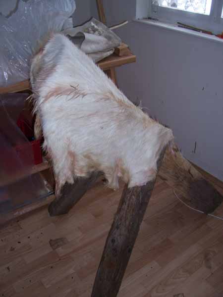

Hartung Posted March 27, 2006 Author Posted March 27, 2006 (edited) Arbre – peau – tablier Lorsque le morceau décharné devient trop grand et gène le travail, je le coupe. Pour le travail, je porte un tablier en ? hmmm, ce n’est pas indiqué, genre de PVC / caoutchouc bon marché acheté en magasin de bricolage. Le tablier est très utile pour les différentes étapes du tannage. Edited March 28, 2006 by PEDRO Quote

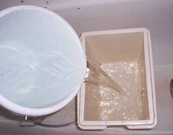

Hartung Posted March 28, 2006 Author Posted March 28, 2006 Rajoutez 10 litres d’eau dans un récipient dans lequel vous allez placer votre peau. Quote

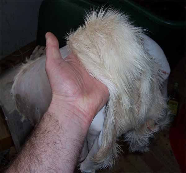

Hartung Posted March 30, 2006 Author Posted March 30, 2006 (edited) Première vérification après 15 heures de trempe. Sortez la peau, cherchez la nuque, prenez la peau entre index et pouce et frottez les poils avec le pouce. Le résultat ici est que les poils partent très facilement. C’est pourquoi vous pourriez facilement sortir la peau et commencer à gratter pour faire partir les poils. Mais comme je n’ai pas trouvé le temps hier, j’ai remis la peau à tremper. Edited March 30, 2006 by PEDRO Quote
Hartung Posted March 30, 2006 Author Posted March 30, 2006 Remise de la peau sur l’arbre : enlèvement des poils Prenez votre peau placez la sur l’arbre queue en bas, nuque en haut. Poussez les poils avec vos doigts. Ils partent très facilement. Théoriquement vous pourriez donc enlever les poils sous la simple pression de vos doigts. Néanmoins, sur la couche cornée de la peau il y a une autre « couche » qu'il faut enlever ensemble avec les poils et celle-là partira plus facilement si vous exercez une petite pression à l’aide de votre plane. Quote
