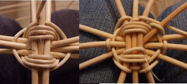

Hugonnep Posted February 28, 2006 Author Share Posted February 28, 2006 Je prend 2 x 3 brins de 4 mm, je les croise à 90° et je commence le tressage avec le brin de 2.5 mm, en prenant les gros brins 3 par 3 dessous, dessus, dessous, 3, 4 tours Quote Link to comment Share on other sites More sharing options...
Hugonnep Posted February 28, 2006 Author Share Posted February 28, 2006 Je dernier brin de 4 mm, qui plus court en fait, je taille en biseau, je l'enfille entre les 6 autres, et je tresse cette fois dessous, dessus, les brins 1 par 1 sur les photos c'est beaucoup plus clair, bien serré les brins, et mettre en forme au fur et à mesure les 13 brins en étoiles Quote Link to comment Share on other sites More sharing options...
Hugonnep Posted February 28, 2006 Author Share Posted February 28, 2006 on continu le tressage jusqu'a diamètre désiré du carquoi, ne pas s'énervé l'étoile se met en place au fur et à mesure on obtient ou on doit obtenir ... Quote Link to comment Share on other sites More sharing options...

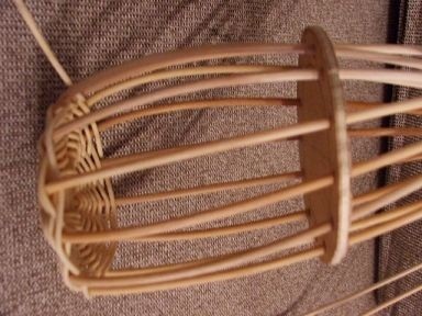

Hugonnep Posted February 28, 2006 Author Share Posted February 28, 2006 Je fait tremper le fond pendant au moins 24 heures dans l'eau, le rotin doit être bien souple, et j'enfile les brins dans ma planchette : en fait celle ci me permet de bien négosier le virage à 90° du fond et part la suite de monter le carquoi bien droit c'est plus embettant pour le tressage mais au final, les parois sont bien verticale, bien plier les gros brins, bien humide, cela se fait tout seul et on tresse ... Quote Link to comment Share on other sites More sharing options...
Hugonnep Posted February 28, 2006 Author Share Posted February 28, 2006 et on commence la monter .... Quote Link to comment Share on other sites More sharing options...

Hugonnep Posted February 28, 2006 Author Share Posted February 28, 2006 et on monte, avec la planchette on monte plus facilement bien droit sinon faut pas vraiment serrer les brins, plutot bien les tasser dans le sens vertical ... Quote Link to comment Share on other sites More sharing options...
