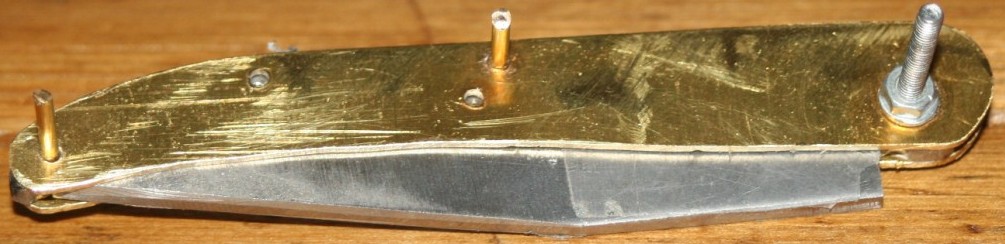

loy Posted November 21, 2011 Posted November 21, 2011 M'sieurs Dames Je me suis lancé, il y a peu, dans un projet fou-fou de pliant à ressort (c'est dans le titre ) d'inspiration aveyronnaise... Je travail par enlèvement de matière (stock removal c'est ça ???) sur du XC75 laminé à froid de chez Eurotechni engineering pour la lame et le ressort (épaisseur 3mm), du laiton de chez Brisa pour les plaquettes (ép 1mm) et de la pointe de corne de vache pour le manche.Voilà où j'en suis :Je voulais attendre d'avancer un peu plus avant de poster, mais... j'ai une question : puis-je me permettre de ne pas tremper le ressort ou est-il préférable de passer par une trempe et des revenus comme pour la lame ?D'avance merci. Quote

bsmdavid Posted December 4, 2011 Posted December 4, 2011 Bon début pour le moment le seul truc qui ne va pas en position ouverte tes plaquettes devraient cacher la jonction lame ressort et tu aurais du évité le chanfrain du bout du ressort pour être à la même hauteur que ta lame mais reprendre le ressort sur toute sa longeurBonne continuation Quote
loy Posted December 4, 2011 Author Posted December 4, 2011 Merci, effectivement, je n'avais pas fait attention à ces détails :107: Quote

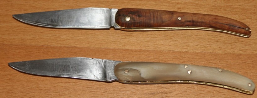

loy Posted December 21, 2011 Author Posted December 21, 2011 Bonsoir à tous Mon projet avance, et j'en mène même un second dans le même genre en même temps...Hier, j'ai procédé à la trempe et aux revenus des lames et des ressorts et aujourd'hui, après quelque ponçage, j'ai voulu les monter et la patatra les ressorts ne sont pas ressort... :05: je pense donc que j'ai foiré la trempe :38: Détails de la trempe : chauffage au barbec jusqu'au rouge cerise et trempe dans l'huile de lin légèrement préchaufféesuivi de deux revenus à 250° pendant 1h45. (l'acier est du XC75)Qu'en pensez-vous s'il vous plait ? Quote
Lyvelinois Posted December 22, 2011 Posted December 22, 2011 Rouge cerise, c'est peut-être juste. Un truc qui te permet de déterminer la température de trempe : tu chauffes et approches hors du feu un aimant (accroché à une ficelle, par exemple), quand il n'est plus attiré, tu as la température de trempe. Tu remets un poil au feu pour bien régulariser ta chauffe et Zou, trempe. La couleur, c'est assez subjectif et dépend de l'éclairage ambiant.Tu peux faire le test de la lime après la trempe, une lime ne doit pas accrocher (le son est important) fais des tests sur des pièces trempées et non trempées. Quote
loy Posted December 22, 2011 Author Posted December 22, 2011 Merci ,c'est bien ce que je pensais... :hmmm:Je vais essayer le truc de l'aimant (enfin si je trouve du charbon de bois, c'est plus trop la saison B) ).Aujourd'hui, j'ai bossé sur un autre projet : même design, mais en deux-clous, comme ça, pas de problème de ressort, mais faudra bien que je trempe la lame...La suite bientôt, et encore merci Quote
loy Posted December 27, 2011 Author Posted December 27, 2011 Bonjour à tous Ce matin, j'ai repris la trempe de mes 3 projets, puis les revenus et le montage. Voici les lames au sortir du four : Quote
loy Posted December 27, 2011 Author Posted December 27, 2011 Malheureusement, j'ai eu une casse de ressort (à cause d'un trou mal centré ), ce qui m'a permis que le grain était assez fin.Pour les deux autres, ça ne s'est pas trop mal passé... Voici donc mes deux premiers couteaux (un ressort et un deux-clous avec plein de défauts, mais ce sont mes bébés ) : Quote
