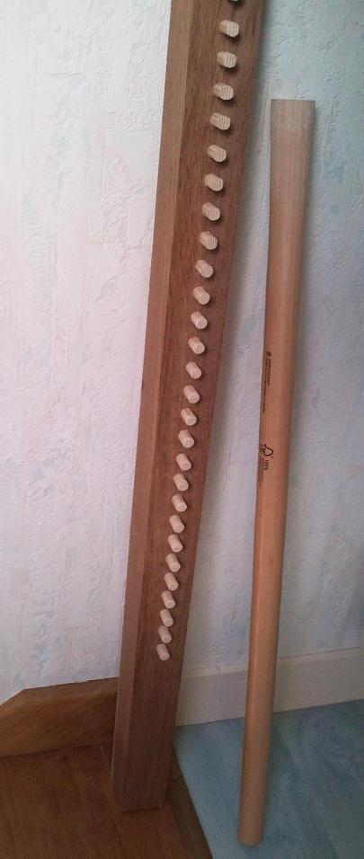

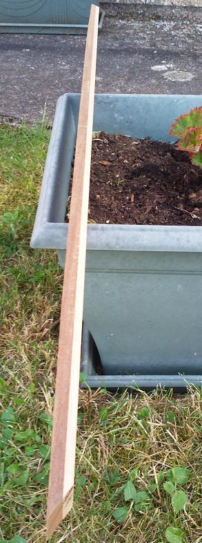

w18willow Posted May 6, 2011 Posted May 6, 2011 bonjour a tous.encore un projet fou d'une arbalete de type charavine.entierement lamellé. un arc en Hycori de 90 cm et un ventre en ipé en deux partie. 90 c'est un peu court peut etre mais on vera bien.viser le 70 80 livres plutot 70.arc de 3 cm de large mais je ne sais pas vraiment comment coller les deux branches du ventre sur le dos entier. simplement en applique (n'y a t-il pas de risques de decolement?) ou alors comme les longbows ou flatbows lamellés avec deux parties de ventre, c'est a dire une petit poignées collée au dos et le ventre revien par dessus de chaque coté. mais en plus plat c'est pour une arbalete.donc comme j'expliquai elle sera entierement lamellée meme l'arbier. et aussi les carreaux la detente et la corde a deux couleures pour l'arbier j'hesite un peu.en chene blanc et rouge. et peu etre du cipo.voici la matiere premiere du dos. un manche de pelle d'hycori. (j'aurai pu prendre un manche de pioche) Quote

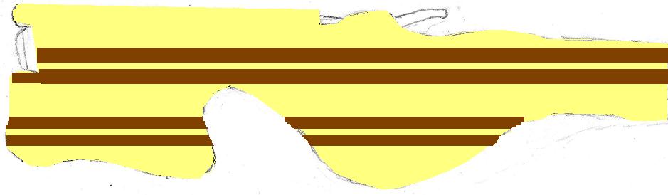

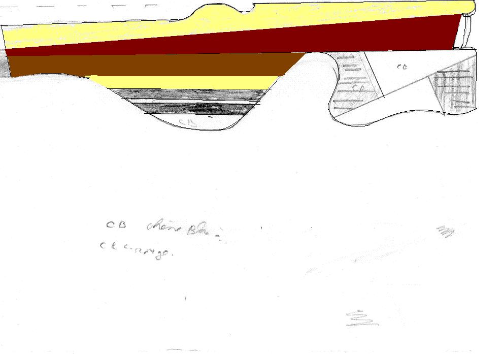

w18willow Posted May 6, 2011 Author Posted May 6, 2011 (edited) ou encoreen blanc ou jeaune claire beige c'est du chene blanc( enfin sera)en marron ou crayon foncé du chene brin foncé.et en bordeau du cipo.je vais devoir en faire 3 Edited May 6, 2011 by w18willow Quote
w18willow Posted May 6, 2011 Author Posted May 6, 2011 peu etre une toute simple. enfin je veux dire juste avec deux rayures. beaucoup de peu etre a decider Quote

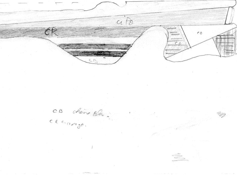

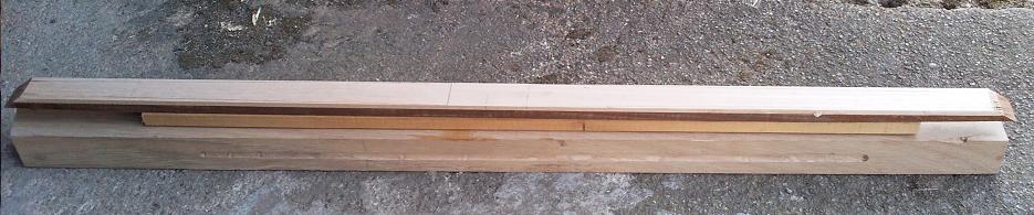

w18willow Posted May 7, 2011 Author Posted May 7, 2011 (edited) matiere secondaire de l'arc... ipe de 66 cm de longvaut il mieux comme le schema I ou II (en plus fin bien sur) pour la fabrication de l'arc. afin d'eviter les decollement?bien qu'il sera tres serré sur l'arbieret les dimentions du dos pour environ 70 lbs5mm a la poignée et 3.5 aux poupées c'est bon svp? Edited May 7, 2011 by w18willow Quote
Corbeau Posted May 7, 2011 Posted May 7, 2011 Peut-être un raccord en V ou W, plus une plaquette d'ipé au dessous pour renforcer, l'ensemble pouvant être retaillé selon le trait rouge à la façon d'une poignée d'arc. Quote
w18willow Posted May 7, 2011 Author Posted May 7, 2011 ha ouai merci Corbeau . je vais faire cela :07: :07: :07: pour l'hycori je vais le couper comme ton lamellé sur faux cartier. et les dimentions du dos sont a peu pres bonnes? Quote
Corbeau Posted May 7, 2011 Posted May 7, 2011 Le dos peut être d'épaisseur constante 4-5 mm je pense, l'important est que les fibres soient respectées et que le bois soit bon (il y a parfois des surprises, j'ai testé ) Quote

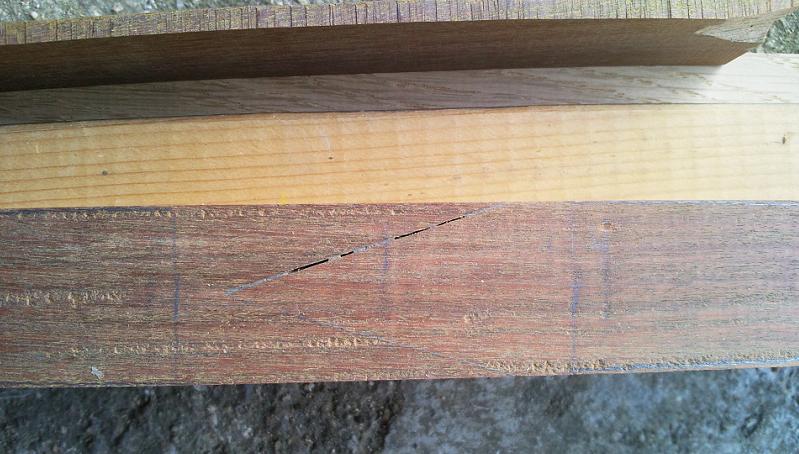

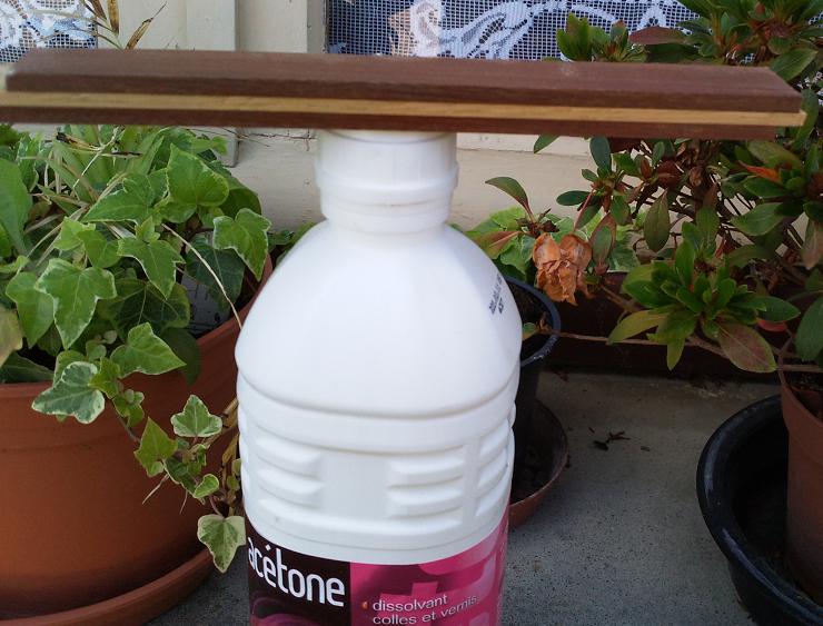

w18willow Posted May 13, 2011 Author Posted May 13, 2011 bonsoir a toute zé a tous.les lamelles sont coupées degauchies et rabotéesipe. de 50 cm de 6 mm de pentes. 8/13 je croiset 4.6mm de hicory. Quote

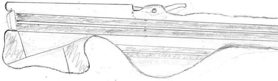

w18willow Posted May 14, 2011 Author Posted May 14, 2011 bonjour a tous et bon ap si vous prenez le petit dejla nuit porte conseil mais apporte aussi des questions... :39: mes laminations de ipe et de hicory sont toute sur faux cartier. alors mieux vaut il les coller dans le meme sens comme sur le schema de gauche ou inversé comme a droite. ou pas d'importance ?et aussi pour l'équillibrage , plus la pente (degressivité) est grande et plus l'arc sera courbé mais cela varie... donc jusqu'où peut on allez. par exemple a gauche (en bas) armé, l'arc est arrondi mais pas autant qu'a droit. c'est juste la vitesse qui changera? Quote

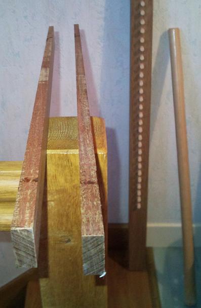

w18willow Posted May 20, 2011 Author Posted May 20, 2011 bonsoir a toustravaux bien avancé.le ventre et dos collé.il plie un peu mais encore tres dur.demain je colle les poupées et la lame de 10/12 cm de long qui recouvre l'enture en v. (de 5 cm de longueure). Quote
w18willow Posted May 20, 2011 Author Posted May 20, 2011 coupe a 60 ° pour une bonne prise de colle et une petite plaquette qui recouvrira les poupées et l'arc.poupée lamelle chene blanc et ipe :bhaoui..: comme d'hab Quote

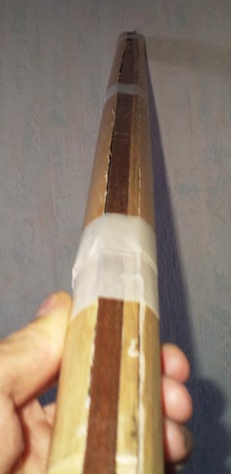

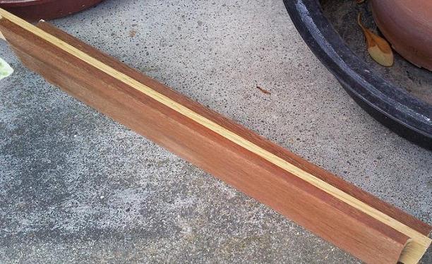

w18willow Posted May 20, 2011 Author Posted May 20, 2011 enture. manque un peu de colle mais bon... Quote
w18willow Posted May 20, 2011 Author Posted May 20, 2011 sur 90 cm. j'aI laissé pour la "poignée" l'enture, 7 cm où la largeur et entiere de 31 mm et en suite aux poupées 20 mm c'est bon? :37: :37: :37: Bonne soirée. Quote
Robin 60 Posted May 21, 2011 Posted May 21, 2011 Salut,La fibre n'est pas coupée au niveau du dos ?C'est délicat le bois en quartier, on n'a pas le repère des cernes. Quote
pierre Posted May 21, 2011 Posted May 21, 2011 enture. manque un peu de colle mais bon...d'expérience, ça craint un peu ton manque... essaye de chauffer le bois avec un sèche cheveux quand il est chaud au toucher dépose de l'époxy au niveau de l'enture et forces la dans les manques avec une aiguille.... Quote
w18willow Posted May 21, 2011 Author Posted May 21, 2011 Bonjour a tous et bon appeti.Robin 60 le dos est coupé sur faux cartier d'apres les conseils de Corbeau.merci maxou .et merci Pierre. je vais donc faire cela. chauffer au seche cheveux.(il n'y a pas de risque que je chauffe aussi la colle interieuret decollement?) c'est juste chauffer superficielement pour fluidifier l'araldite. :07: de plus je rajouterai une petite lamelle d'ipe de 4 ou 5 mm sur 10 cm de long.encore merci et bonne journée Quote
