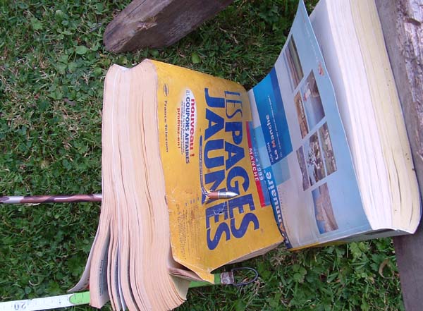

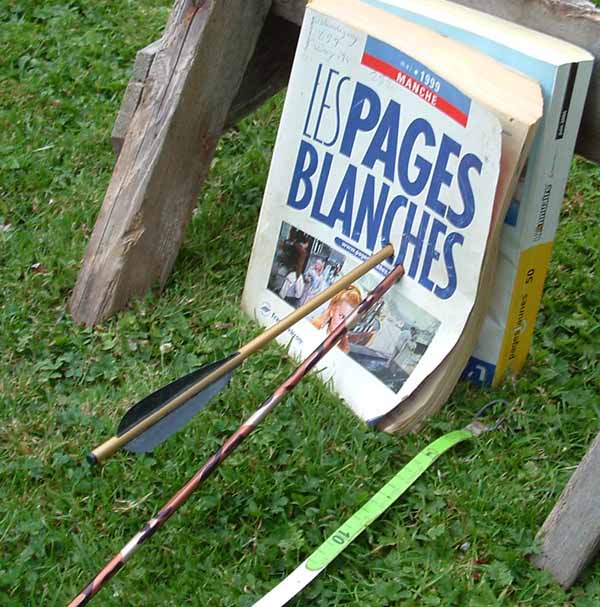

ishi78 Posted July 23, 2005 Author Posted July 23, 2005 Maintenant les résultats :génial: :génial: :génial: :génial: :génial: :génial: premier tir : une flèche d'Oneida deuxième tir : un trait de Barnett (à 15 mètres) Quote
philippelobo Posted July 23, 2005 Posted July 23, 2005 Faut compter les pages traversées Ishi J'ai fait ce test il y a 15 ans, entre un Oneida de 50# et une arbalettte Devastator de...je crois me souvenir, 250# a poulies L'arc à pulvérisé l'arbalette.... :109: Il me semble que j'avais parlé de ce test une fois sur le forum :28: Quote
ishi78 Posted July 23, 2005 Author Posted July 23, 2005 Une seule pointe a traversé complètement le premier bottin et commencé à perforer le deuxième ..... Quote
philippelobo Posted July 23, 2005 Posted July 23, 2005 Je ne cache pas mon étonement !!! :19: :28: :28: :28: Quote
ishi78 Posted July 23, 2005 Author Posted July 23, 2005 Et c'est ......... rrrrrrrrrrrrr (roulement de tambour ! ) la flèche de l'Oneida, bien sûr.... qui a un bon centimètre d'avance sur sa copine ! Ya pas photo ! (enfin si même que celle là est un peu floue... :21: ) Quote
ishi78 Posted July 23, 2005 Author Posted July 23, 2005 Ensuite Doudou a tiré une de ses flèches, et bien sûr le résultat n'est pas étonnant : sa pointe dépasse de 3 cm du premier bottin, soit 7 cm de perforation au total :20: Quote
ishi78 Posted July 23, 2005 Author Posted July 23, 2005 En synthèse : Barnett 175 lbs : 3 cm Oneida 60 lbs : 5 cm Bighorn 70 lbs : 7 cm Ce test n'a évidemment aucune prétention scientifique, mais l'objectif était de comparer et la comparaison est sans appel ! Quote
