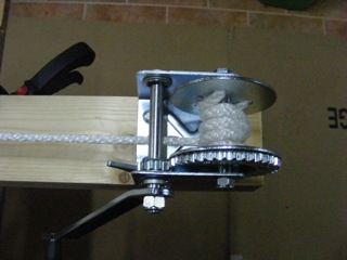

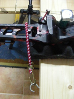

field60 Posted November 27, 2014 Share Posted November 27, 2014 (edited) Bonjour a tous.Vous en avez rêvé et bien voici le mien en photoson reste dans le même principe que celui vendu dans les boutiques a part 2/3 bricoles en plusAutrement le prix de revient de l'ensemble est de 30€ environ.La longueur est de 155cm et la section du montant en bois est de 92mm X 42mmIl y a 1 crochet (de chaque coté) qui permet de maintenir la poignée perpendiculaire a l'aide du petit tendeur ainsi on peut retourner le compound facilement .Vous verrez aussi un petit de sangle de sac a dos (récupération) que j'utilise en lien avec la corde et le crochet, simplement au cas ou le loop casse, on évite ainsi de voir son arc projeté dans les airs.Et je parle en connaissance de cause car j'ai souvenir qu'un jour dans une boutique ,un vendeur en préparant un arc neuf pour un client a accroché le compound a un crochet au mur par le loop pour mesurer l'allonge et la puissance quand le loop a pété, résultat un arc entièrement HS, il a fallut tout refaire (y compris des branches neuves) Le système est prévu pour fonctionner a plat sur un établi ou accroché sur un mur ou sur une poutre (je l'utilise sur le rail de fixation de ma porte de garage) Edited November 27, 2014 by field60 Quote Link to comment Share on other sites More sharing options...
field60 Posted November 27, 2014 Author Share Posted November 27, 2014 La suite. Quote Link to comment Share on other sites More sharing options...
field60 Posted November 27, 2014 Author Share Posted November 27, 2014 Suite et fin. Quote Link to comment Share on other sites More sharing options...
