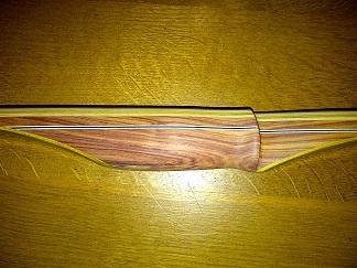

Phil38 Posted February 24, 2013 Author Posted February 24, 2013 Encore une petite photo de la poignée car je suis content du résultat... :06: Quote

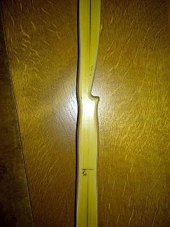

Phil38 Posted February 24, 2013 Author Posted February 24, 2013 (edited) La fenêtre presque centrée, je n'enleverai pas plus de matière...Voilà où j'en suis, la suite dés que possible.... Edited February 24, 2013 by Phil38 Quote
