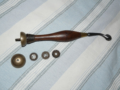

ZenNoNo Posted September 1, 2010 Share Posted September 1, 2010 (edited) Trouvé sur une brocante de Bretagne:elle cachait un secret...je la trouve magnifique... et le brocanteur ne savait même pas ce qui se cachait dans la boule!Par contre, je suis surpris par la taille du manche... pensez-vous que ce soit une roulette de bourrelier? ou d'un autre corps de métier?Merci pour vos avis éclairés... Edited September 1, 2010 by ZenNoNo Quote Link to comment Share on other sites More sharing options...
Turbotec Posted September 1, 2010 Share Posted September 1, 2010 oui déjà vu c'est bien une roulettes pour le cuir Quote Link to comment Share on other sites More sharing options...
_Doume_ Posted September 2, 2010 Share Posted September 2, 2010 Yep, cela te permet de prétracer les points de coutures quand tu le fais rouler sur le cuir, en tout cas bel outil Quote Link to comment Share on other sites More sharing options...
ZenNoNo Posted September 2, 2010 Author Share Posted September 2, 2010 Yep, cela te permet de prétracer les points de coutures quand tu le fais rouler sur le cuir, en tout cas bel outil oui, je la trouve très belle également et j'aime bien le côté "trésor caché" et astucieux!en fait, je savais que c'était une roulette pour tracer les points, mais je me demande de quel dommaine du travail du cuir elle peut venir: sellerie? couture? cordonnerie? etc...Vous auriez une idée?J'aime bien essayer de reconstituer l'histoire des outils que j'utilise, ou du moins savoir d'où ils viennent et comprendre pourquoi et comment ils ont été conçus... :hmmm: Quote Link to comment Share on other sites More sharing options...
arcool Posted September 2, 2010 Share Posted September 2, 2010 Je ne suis pas sur que ce soit une roulette de bourrelier car les "dents" ont l'air d'être très serrées (ou alors prendre 1 dent sur 2 ou 3 ou 4...).Je pencherai plutot pour une roulette de couturière...Enfin, je nen sait rien Ma roulette à les dents beaucoup plus écartées, de l'ordre de 1 à plusieurs mm suivant la molette installée!! :37: Quote Link to comment Share on other sites More sharing options...
ZenNoNo Posted September 2, 2010 Author Share Posted September 2, 2010 si je peux me permettre, le manche m'a l'air grand pour une couturière... :oups: et comme tu peux voir, il y a 3 molettes de rechange.Petite précision également, les dents de la molette sont "en biais"...j'essaie de vous ajouter assez vite des photos agrandies des molettes et leur marque sur le cuirEn tout cas, :07: pour votre aide! Quote Link to comment Share on other sites More sharing options...
SADDLE Posted September 30, 2010 Share Posted September 30, 2010 Trouvé sur une brocante de Bretagne:elle cachait un secret...je la trouve magnifique... et le brocanteur ne savait même pas ce qui se cachait dans la boule!Par contre, je suis surpris par la taille du manche... pensez-vous que ce soit une roulette de bourrelier? ou d'un autre corps de métier?Merci pour vos avis éclairés...c'est une roulette (griffe) de sellier, le manche est aussi long pour pouvoir le caler dans le creux de l'épaule et ainsi avoir de la force, c'est un très bel objet, devenus introuvable ( j'en ai deux que j'utilise au quotidien)griffes de rechange selon la longueur du point désiré - bel achat. Quote Link to comment Share on other sites More sharing options...
chasseur fou 25 Posted October 1, 2010 Share Posted October 1, 2010 petite info pour ceux qui voudraient un objet usuel similaire, cet outil se fait toujours en version moderne.Pour les (bons) bricoleurs, une roulette de pâtissier à disque rond + une petite lime = l'outil qui va bien YAPLUKA Quote Link to comment Share on other sites More sharing options...
