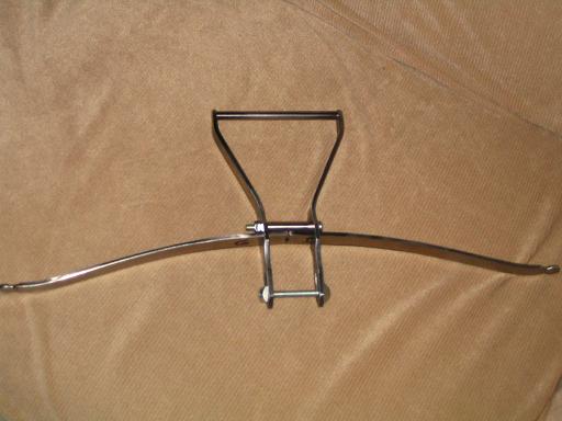

lefranc Posted April 30, 2008 Author Posted April 30, 2008 comment ont peux tordre l acier pour en faire un arc ???? Quote
luky 26 Posted April 30, 2008 Posted April 30, 2008 ceci n'est pas de l'acier ordinaire ,c'est de l'inox a ressort ,c'est en voulant tester la limite de la rupture avec un tube d'1m qu'il s'est tordu ,ça été une surprise,mais le coté positif c'est de pouvoir lui donner la forme d'un arc ,il garde tout de meme une certaine élasticité ,quand il est armé il est presque a la limite de se tordre. quand on veux faire un arc en acier ,il faut un métal qui puisse se tordre pour lui donner la forme désirée ,ensuite il lui faut une mémoire pour qu'il puisse revenir a sa position d'origine aprés le tir ,et pour se faire il faut le tremper et faire un revenu ,ce qui n'est pas a la portée de tout le monde. certains utilisent des lames de suspensions ,mais c'est pas sans risque ,il n'y a qu'a voir les problèmes que vient d'avoir JUSTB avec son arc en acier,je te conseille plutot un arc en bois ou en fibre,a toi de voir. Quote
