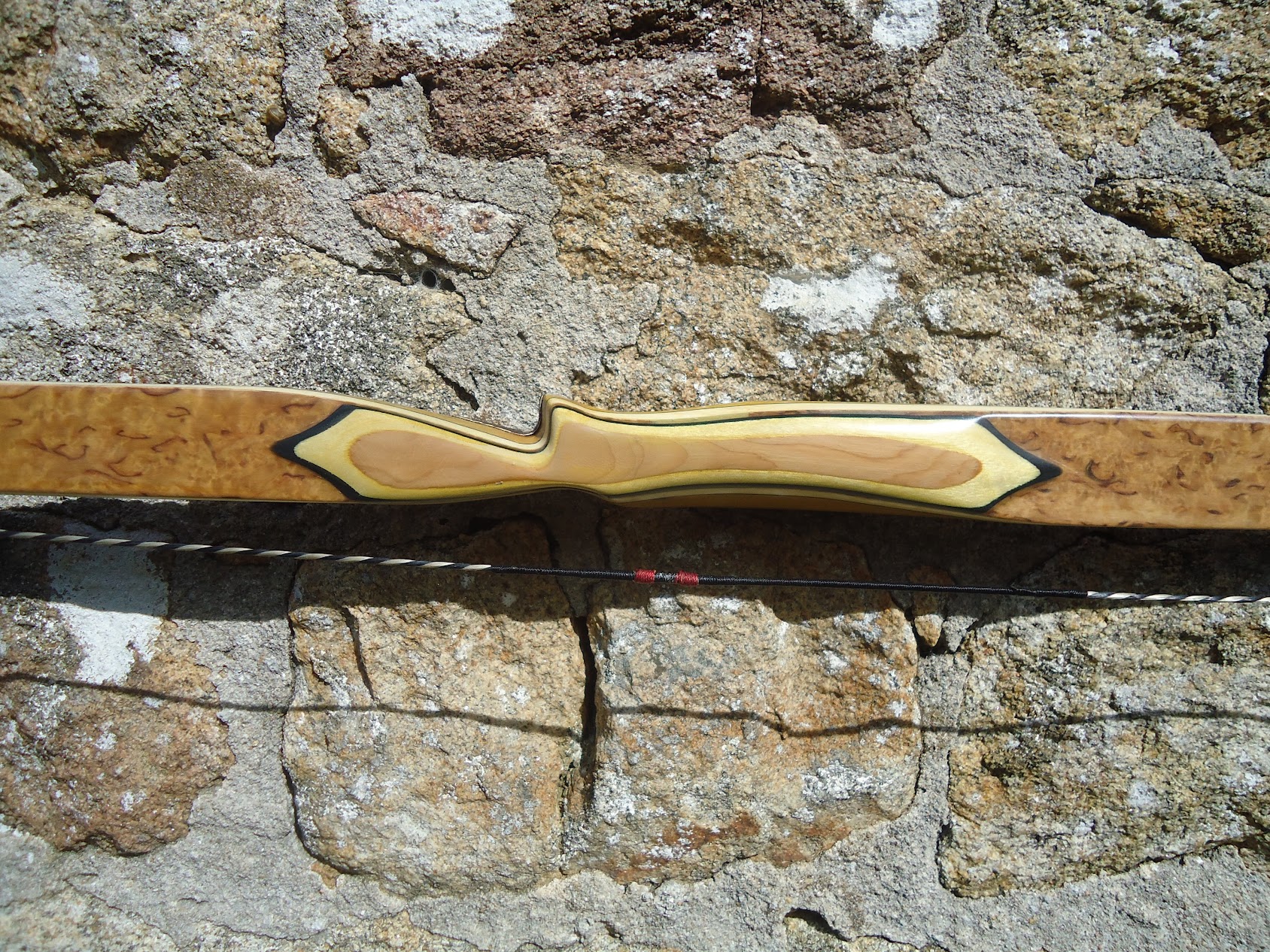

Bonjour à tous, je relance ce sujet car je suis en train de prévoir un arc en lamination FDV et laminations bambou,
afin de cacher le bambou, je désire placer une couche de placage en if ou autre.
Ce principe, que j'ai vu dans plusieurs vidéo me questionne.
A-t-on le choix dans les essences de ces placages ? Certains peuvent-ils compromettre le collage ?
Je précise que j'utilise la résine SICOMIN 5700/5703 et de la fibre transparente bearpaw.
Merci pour vos réponses.
Guillaume
perso  je me fournie en placage d'if ( 0,6 mm )  chez un fournisseur Allemand , même très  " tourmenté " avec pleins de noeuds, je le trouve plus beau et je n'ai pas eu d'ennui jusqu'à maintenant , bon je croise les doigts :57:
En réalité , beaucoup de placages peuvent faire l'affaire car plusieurs paramètres sont à ne pas négliger !!
- placage pas trop épais pour que la colle puisse quasi passer à travers, je préfère !!
- les pièces à encoller et leur état de surface ( ponçage gros papier et dégraissage )
- la qualité de la colle ( qu'elle puisse coller le bois et la fdv en même temps )
- taux d'hygrométrie et température ambiante
- serrage régulier des pièces en contact ( pas trop ni trop peu )
- temps et température de séchage, respect des mélanges .
Voilà par rapport à mon expérience perso et en espérant que ça puisse t'aider, j'ai surement du oublié quelques paramètres  ....

Il y a 3 heures, guillaumeleviking a dit :
Merci Partick C,
une autre question me questionne: l'épaisseur des branches.
Doit-on prendre en compte l'épaisseur des placages bois dans la force de travail de l'arc, ou la faible épaisseur des placages est-elle négligeable dans la prévision de la puissance de l'arc. oui l'épaisseur du placage à son importance comme l'ajout de n'importe quelle lame de bois supplémentaire, supposons que tu place un placage d'if de 0,6 mm sous la fibre en dos et la même sur le ventre, ça fait quand même 1,2 mm supplémentaire donc une puissance de l'arc de quasi 10 livres de plus
J'avoue que cela me questionne à chaque fois et j'ai le réflexe de mettre des lames un peu trop épaisses (sachant je ne n'ai pas encore plaqué, j'avais pris de la fibre noire).
J'ai trouvé la charte Bingham sur notre forum chéri, l'utilises-tu pour prévoir tes épaisseurs de laminations ? non j'ai d'abord construit plusieurs arcs et j'en ai tiré des conclusions quant à l'importance de l'épaisseur des branches et je ne parle pas de la forme des lames et de leur dégressivité , de l'épaisseur de la fibre que tu utilises. Le R & D peut coûter cher !!!
  C'est un point sensible je trouve, j'en suis à mon cinquième arc en laminations et j'ai encore du mal à ne pas faire des arcs trop forts, j'aimerais trouver un étalon pour me caler... Il faut donc que tu continus et que tu notes toutes les épaisseurs que tu utilises, perso c'est que je fais même au bout de nombreuses années d'expériences maintenant
Merci pour ta réponse en tous cas, j'aime aussi beaucoup l'if et pense m'en servir, j'ai vu que certains mettent carrément de la loupe, ça me paraît risqué.
Sous la fibre , tout passe, j'utilise de la loupe de bouleau ou de l'if très tourmenté et jamais aucun ennui
