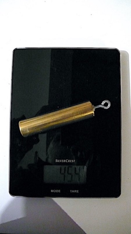

Oui il fait 454 g sur ma balance de cuisine, donc c'est bien une livre .
