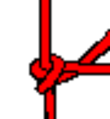

    Pour en revenir à la Tsuru originelle, le noeud d'archer est " rigide " et " fixe " ( collé ou encollé ). Rien ne bouge et ça ne coulisse pas. Bien moins galère à installer.
  21. Essai de la corde endless en Spectra 652 14 brins. Band de 6 1/4. Quelques flèches seulement. C'est aussi bruyant que celle en D97, mais comme le 652 est moins raide que le D97 ça me va. Donc un problème de résolu.
    Je pense que Titanix a raison, la tresse doit glisser. Sur les Tsuru originelles la partie qui constitue le moeud d'archer est bien entourée d'un fin collant bien granuleux en surface. J'ai essayé avec une sorte de Chaterton mais c'est bien trop épais. Il faut que je trouve du ruban très solide et très fin et je je colle du scotch double face. Madame doit avoir ça dans ses affaires de couture.
    Donc si je décris une Tsuru que j'ai sous les yeux :
    - c'est très très fin 1.6 mm de diamètre.
    - la partie entourée de ruban fait 2.8 mm de diamètre.
    - le noued n'est pas démontable, ça semble encollé.
    - si on tire sur le noeud rien ne bouge ( un noeud coulant pas coulant mais collé ).
    - à la phase 2 et 3 du Tying the Tsuwura le bout de corde passe dessous pour faire une croix et c'est ça qui bloque.
