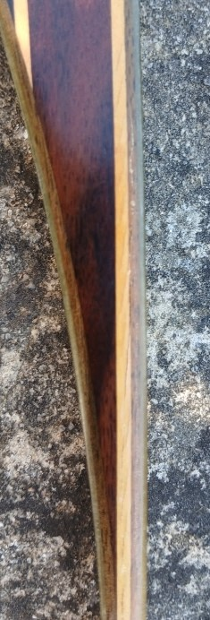

Il y a 23 heures, Linka a dit :
Deuxième arc massa avec backing lin cassé a la poignée et le premier branche du bas qui a cédée, Mauvaise lame de terrasse ou erreur de conception ?
Difficile à dire sans photo de la manière dont ça se courbait... Le "grain" est difficile à lire avec ce genre de bois.
Quoi comme lin ? Collé avec quelle colle ?
Sinon j'ai déjà fait plusieurs arcs simples en massa, sans backing.
