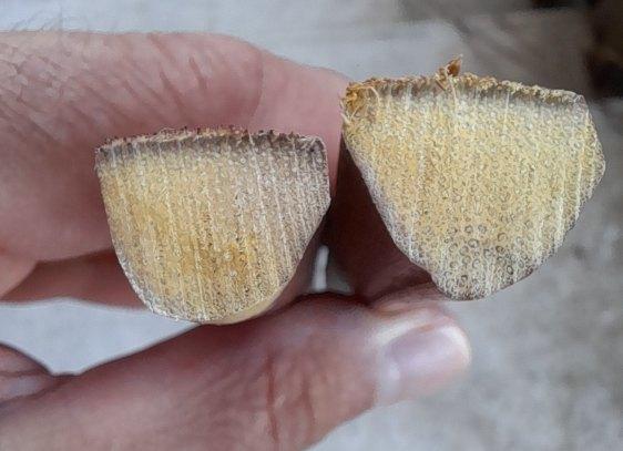

Par contre, j'hésite sur le sens dans lequel prendre les tiges.
Vaut-il mieux prendre le plat des pétioles en dos pour tenir la traction? ou en ventre pour la compression?
La raison de cette question vient de ce que les arcs bhoutanais faits avec 2 lames de bambou brutes sont faits avec l'extérieur du bambou en ventre pour résister à la compression, et pas avec l'extérieur en dos ce qui semblerait plus intuitif.

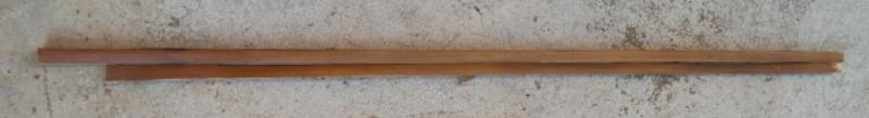

J'avais récupéré il y a des années des pétioles de palmier (espèce inconnue). Comme ça me semble élastique, j'ai l'intention de tenter un arc ligaturé à la poignée, comme les arcs en bambou du Bhoutan.
ce sera plus probablement un arc d'enfant vu les faibles dimensions:
longueur 83 et 76 cm
largeur environ 15 mm au plus large et 11 mm au plus étroit

arc en palmier?
in Les Arcs Primitifs (Selfbow)
Finalement, vu la courte longueur des palmes, j'ai utilisé mon testeur de spine de flèches et vérifié dans quel sens elles étaient plus rigides.
Résultat, 0.35 pouces de flexion avec le plat en dos et 0.34 en ventre.
Vu la faible différence, je prendrai le plat en dos.
Même si l'autre sens semble plus efficace.
Et peut-être qu'une cuisson du ventre (comme le rotin) améliorera le tout ?
