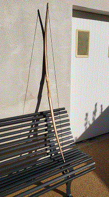

chimel Posted September 14, 2025 Posted September 14, 2025 bonjour a tous voila quelque temps que je fabrique des arc les dernier sont en bambou + IPE ca fonctionne pas si mal le dernier en fabrication j'ai voulu un arc sans repose flèche pour avoir un arc ambidextres... mon problème il ne dépasse pas les 25 LB !!! puis je recoller un petit ruban de bois en ventre pour le durcir quelqu'un a t'il déjà tester cette méthode ??? merci de vos réponses Quote

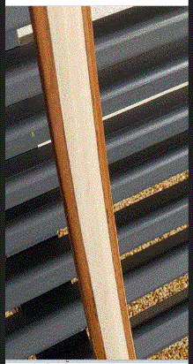

Corbeau Posted September 14, 2025 Posted September 14, 2025 Il vaudrait mieux réduire un peu l'épaisseur d'ipé et ajouter une lamelle plus épaisse, de préférence avec un collage en léger reflex. Quote
chimel Posted November 19, 2025 Author Posted November 19, 2025 bonjour désoler je reviens fort tard sur se sujet j'ai finalement suivi ma premier idée qui m'a semblé plus facile en effet remettre une lamelle complète avec un ventre déjà en forme légère de D pour bien bien me rendre comte de la progression j'ai fait mon rajout avec un morceau d'Hickry le résulta a été vraiment efficace je suis arriver a 32 LB a 28 d'allonge et un ban de 23.5 cm Quote
