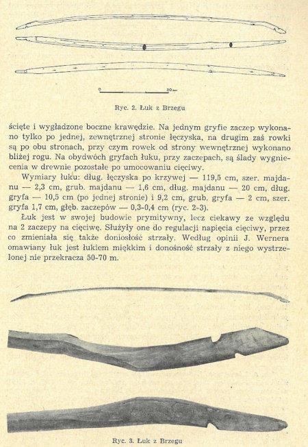

Eirikr Posted October 28, 2025 Author Posted October 28, 2025 (edited) Un arc du 14e siècle au profil intéressant, qui est probablement un arc de chasse mais qui visuellement colle assez bien aux arcs courts à extrémités réflex souvent représenté dans les miniatures y compris dans un contexte militaire. Flatbow sans poignée en if, à siyah recourbées (taillées dans la masse ou courbées à la vapeur difficile à dire), un élément intéressant est la présence d'une encoche sur le dos d'une des siyahs, en plus de l'encoche normale côté dos. À quoi pouvait-elle servir ?... [g°F°s+] Edited October 28, 2025 by Eirikr Quote
