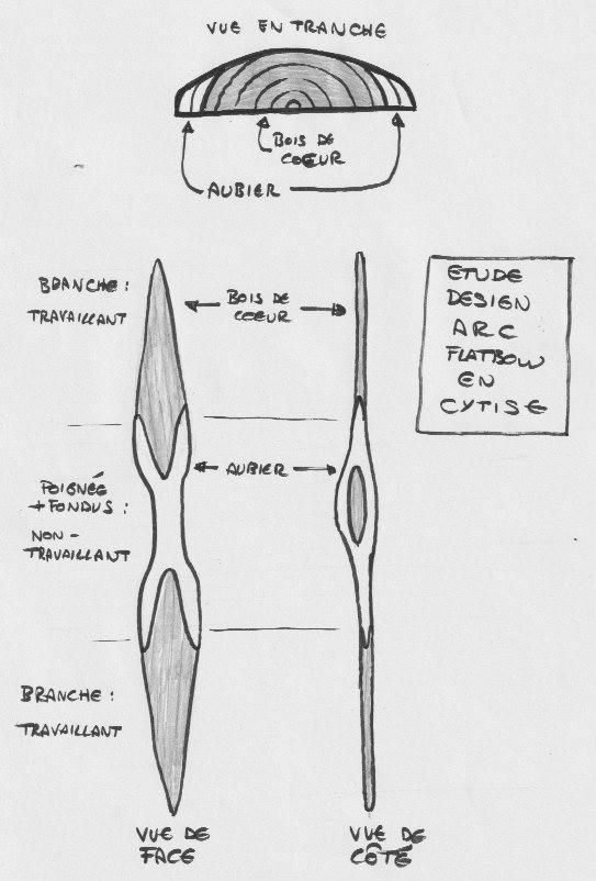

Je reviens parmi vous, après une longue absence, car ma branche de cytise ayant atteint ses 2 ans de séchage et ayant un peu de temps cet été, la toxophillie me démange et je me pose du coup quelques question concernant la possibilité de garder un peu d'aubier sur mon arc.
En effet le monde des facteurices d'arc semble divisé sur la possibilité/pertinence de laisser l'aubier du cytise pour obtenir un effet bicolore façon if... Je pense couper la poire en deux et en garder un chouilla au niveau de la poignée et des fondus, en découronnant mes cernes, afin de garder l'esthétisme procuré par le contraste aubier/bois de coeur sans tenter le diable en le gardant en dos sur la partie travaillante des branches. Comme un dessin vaux souvent mieux qu'un long discours, je joins un schéma de mon idée ci-dessous...
Je suis preneur de vos commentaires éclairés et/ou expériences avec le bois de cytise...
PS: j'espère réussir à sortir un arc d'environ 55# @28'' / 68'' NTN, le diamètre de ma branche varie de 4,5 à 5,5cm aubier compris (env. 0,5 d'épaisseur) ce qui a priori m'oblige à garder une partie de l'aubier...

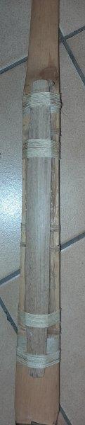

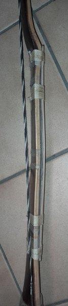

j'ai fais tous (mes 4) arcs en cytise en gardant de l'aubier.
Sur celui fait pour une amie, il n'y n'y a presque pas de duramen, et en tout cas, l'aubier est visible sur les côtés du dessous des branches.
Mais en tout cas, le dos était sur un cerne. En découronnant, il faudra vraiment veiller à voir les cernes parallèles sur toute la longueur pour espérer la réussite.
En tout cas, si une fissure se développait sur le dos, une attelle ligaturée en bambou peut suffire à sauver l'arc.
j'ai tiré pendant 1 an après cette réparation, et si je ne l'utilise plus, c'est que j'en ai un plus récent en oranger des Ossages...
Pareil que Félix, j'ai conservé une part d'aubier
C'est vrai que le contraste aubier / cœur est magnifique.
J'ai eu une casse de longbow en cytise dont l'aubier (assez mince) avait été laissé intact, alors que l'arc avait passé l'équilibrage en prenant très peu de suivi.
Les quelques essais que j'ai pu réaliser ensuite montraient que l'aubier de cytise est souvent cassant, bien davantage que le bois de cœur seul.
Ce n'est pas une généralité, heureusement !
Perso, un peu refroidi par mon expérience malheureuse, si je refais un arc en cytise il aura un backing sérieux.
