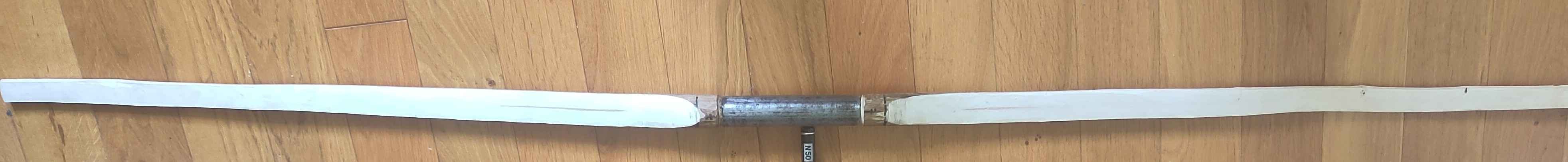

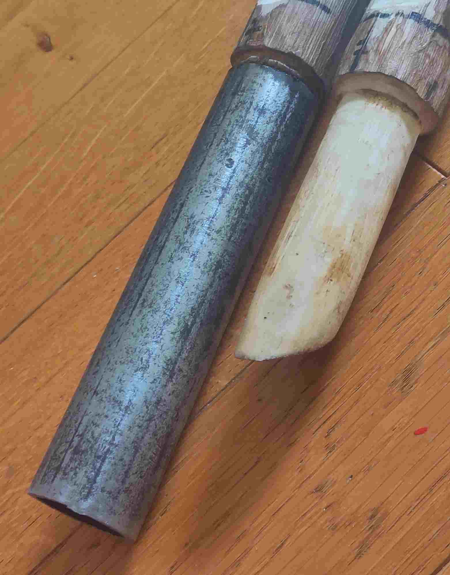

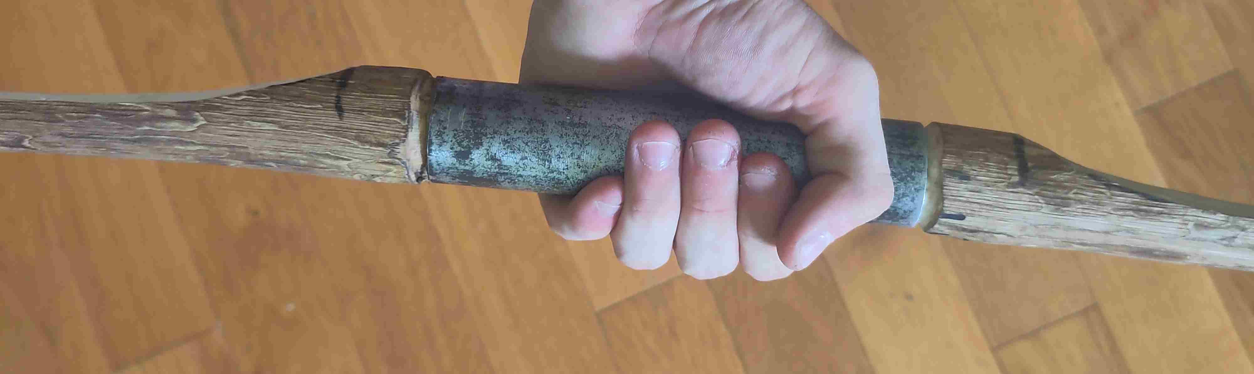

tim933 Posted July 18 Posted July 18 (edited) Y à environ 1 ans j'avais commencé à réfléchir à un arc en bois démontable J'avai essayé de faire une poignée (et donc le lien entre les 2 branche) en fibre de verre + epoxy , ce fut un échec cuisent la poignée à cassé et je me suis retrouvé avec de l'epoxy sec au tour des manchons Aujourd'hui j'ai donc repris ce projet mais cette fois ci j'ai utilisé un tube en métal c'est déjà beaucoup plus concluant Edited July 18 by tim933 Quote

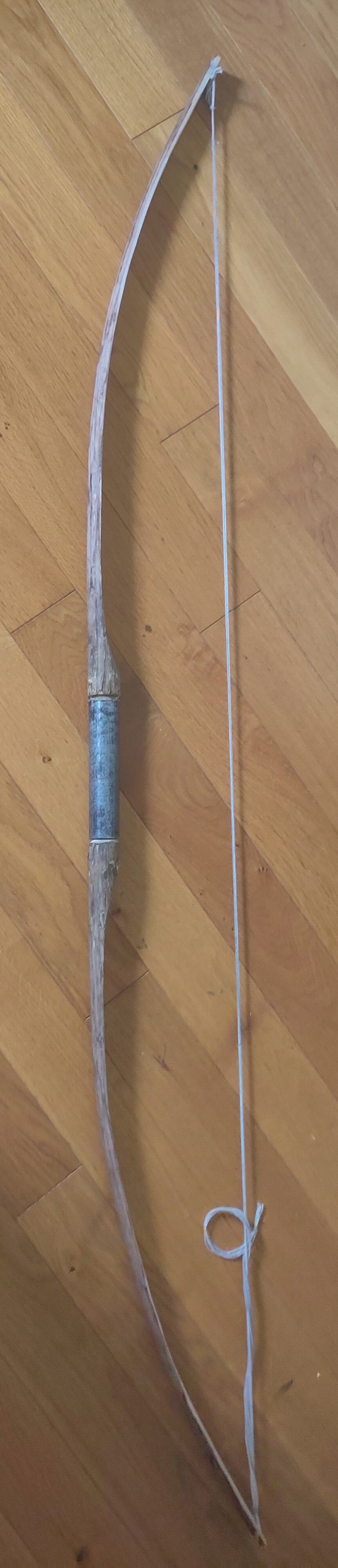

tim933 Posted July 18 Author Posted July 18 J'ai donc avancer un peu sur l'ébauche Mais les poupées de son pas piles Poil aligné avec la poignée (1 cm sur la droite) comment rectifier cela svp? Quote

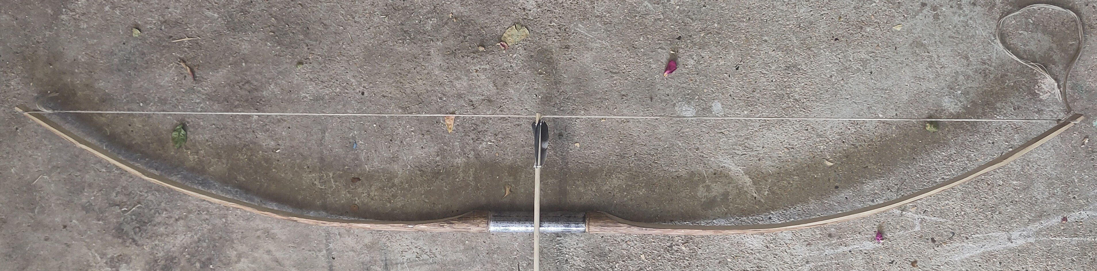

tim933 Posted July 18 Author Posted July 18 (edited) J'ai tenter une mise en band, la courbure ma l'air pas mal, je la laisse la nuit comme ça À voir demain mais il faut absolument que je la travaille pour réduire la puissance je suis déjà à 5kg avec le band de la photo (C'est un peu la niche à tintin en arrière Plan faîte pas attention) Edited July 18 by tim933 Quote
Felix Posted July 19 Posted July 19 Il y a 16 heures, tim933 a dit : J'ai donc avancer un peu sur l'ébauche Mais les poupées de son pas piles Poil aligné avec la poignée (1 cm sur la droite) comment rectifier cela svp? le plus facile est de chauffer la poignée à la vapeur et de redresser pour réaligner les poupées, mais sur un arc démontable?? en voyant les photos, je tenterais de redresser le début de la branche juste après le manchon. Comme ça restera rigide à ce niveau, la cuisson ne devrait pas être préjudiciable Quote
Felix Posted July 19 Posted July 19 Une remarque, j'aurais placé le manchon tangentiel au dos, pour ne pas avoir d'épaulement aussi marqué sur le dos; Et mieux vaut arrondir la transition après le manchon pour réduire la concentration de contraintes Quote
tim933 Posted July 19 Author Posted July 19 (edited) Il y a 2 heures, Felix a dit : le plus facile est de chauffer la poignée à la vapeur et de redresser pour réaligner les poupées, mais sur un arc démontable?? en voyant les photos, je tenterais de redresser le début de la branche juste après le manchon. Comme ça restera rigide à ce niveau, la cuisson ne devrait pas être préjudiciable Salut Félix merci pour ta réponse La poignée est en métal, faudrait chauffer vachement fort pour la tordre 😂 Au final j'ai passé les branches sous l'eau chaude et j'ai tiré la base des branches avec un étau ça reste un peu décalé mais rien de très grave Il y a 2 heures, Felix a dit : Une remarque, j'aurais placé le manchon tangentiel au dos, pour ne pas avoir d'épaulement aussi marqué sur le dos; Et mieux vaut arrondir la transition après le manchon pour réduire la concentration de contraintes J'ai fait avec ce que j'avais sous la main à vrai dire Si non j'ai fini l'équilibrage (pas parfait mais je ne veux pas réduire la puissance d'avantage) Il sort 15 livre à 3/4 de mon allonge, je devrais donc arriver vers 18~20 livre, ce qui est déjà honorable pour du noisetier qui plus est en 2 morceaux Pas de photo car les branches sont encore humide du redressage, et j'ai fais le bébête en l'encordant, il à prit un tout petit peu de deflex, et je ne veux pas risquer de lui en donner encore plus en prenant des photos, vous en aurez peut-être demain ou après demain Edited July 19 by tim933 Quote
tim933 Posted July 19 Author Posted July 19 En tout cas je trouve qu'il à vraiment un look terrible avec la poignée en acier brute à moitié polis, et le dos des branches avec un reste d'écorce par-ci par-là Quote
Felix Posted July 19 Posted July 19 il y a 16 minutes, tim933 a dit : Salut Félix merci pour ta réponse La poignée est en métal, faudrait chauffer vachement fort pour la tordre 😂 je parlais de chauffer les 10/15 premiers cm de branche après le tube en métal... Quote
tim933 Posted July 19 Author Posted July 19 Hum ok c'est ce que j'ai fait au final Et j'aimerais essayer de "cuire" le ventre pour éviter le suivi (principal problème du noisetier) , mais je ne trouve pas vraiment de tuto sur le forum J'ai compris qu'il fallait chauffer le ventre au feu, mais je ne sais pas jusqu'à quel point, combien de temps ect Je ne sais pas non plus quoi previligier, décapeur thermique, chalumeau, feu ??? Quote
Felix Posted July 19 Posted July 19 (edited) J'ai relu le chapitre "heat treating bows" 3 du tome 4 de "The traditionnal bowyer's bible", ... le décapeur thermique est le mieux pour maitriser la chaleur apportée. Et un dispositif comme celui-ci permettant de maintenir le pistolet à une distance constante des branches facilite les choses. Il faut chauffer régulièrement jusqu'à une température minimum de 205 °C (400°F), mesurable avec un thermomètre sans contact. Sans insister à un seul endroit, je déplace quand ça commence à brunir à un endroit limité Edited July 19 by Felix orthographe Quote
tim933 Posted July 19 Author Posted July 19 Ok merci C'est simple il faut chauffer à distance jusqu'à ce que ça brunisse Quote
Felix Posted July 19 Posted July 19 Essayer de faire les mouvements à la même vitesse des 2 côtés et compter le nombre d'aller retours pour éviter qu'une branche soit plus durcie que l'autre. et laisser équilibrer en humidité au moins 24h après chauffe avant de toucher à l'équilibrage. Sinon, risque de surprise. Quote
tim933 Posted July 21 Author Posted July 21 (edited) Après cuisson et équilibrage 19 livre a 26.5" 158cm poupée à poupée 175g pour 1 branche (sans la ferrure au milieu) (je pense encore un peu travailler les poupées donc elles devraient être encore plus légère) J'ai regardé l'arc et je me suis dit, quitte à essayer des trucs exotique et de nouvelles techniques, autant le faire jusqu'au bout et faire lui faire un backing J'ai pensé à utiliser du "rawhide" c'est des sorte de lanières de cuir brute ,Ou si non j'ai des vieilles ousses de canapé en cuir, après je ne sais pas quoi utiliser Question colle, la colle à bois me semble adaptée mais je me dis que ce serait dommage d'utiliser du synthétique alors que je n'ai utiliser que du bois et du métal Edited July 21 by tim933 Quote

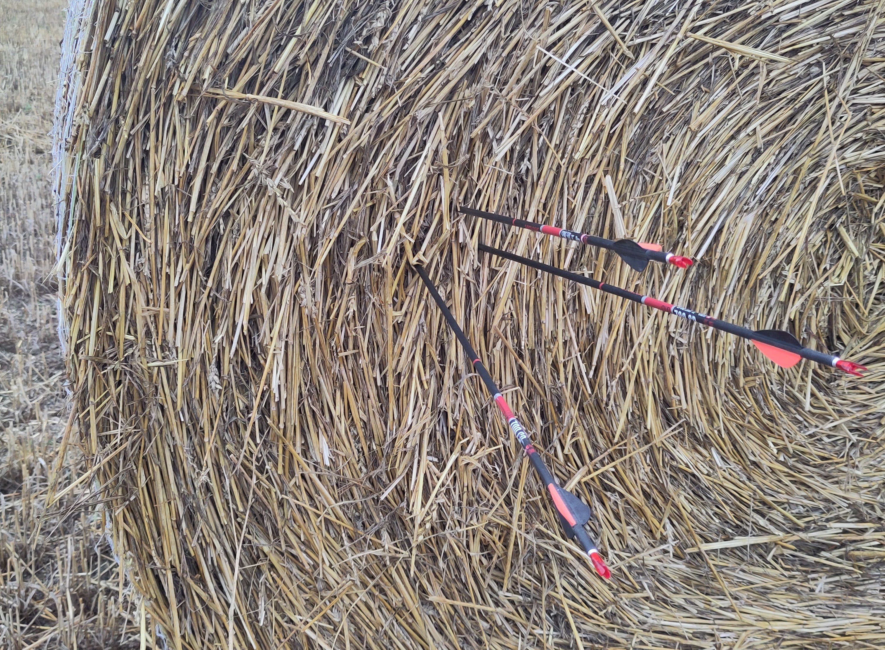

tim933 Posted July 21 Author Posted July 21 Groupement à 10m Un chevreuil c'est joint à moi, je crois qu'il ne connait pas la notion de prédateur 😂 Quote

chasseur fou 25 Posted July 21 Posted July 21 fais gaffe à ces bottes de paille, elles ne sont pas toujours homogènes en compactage et des fois les tubes disparaissent dedans - bon, l'avantage c'est qu'elles ne bougent pas trop Quote
chasseur fou 25 Posted July 22 Posted July 22 ha, j'ai pas essayé - kiki s'y colle ? d'ailleurs, pour avoir perdu un stock de tubes pendant des journées de démo avec du public, j'ai investi dans un détecteur de métaux le drame c'est quand le détecteur ne trouve pas de flêche dans la botte ......... elle a traversé !! Quote
