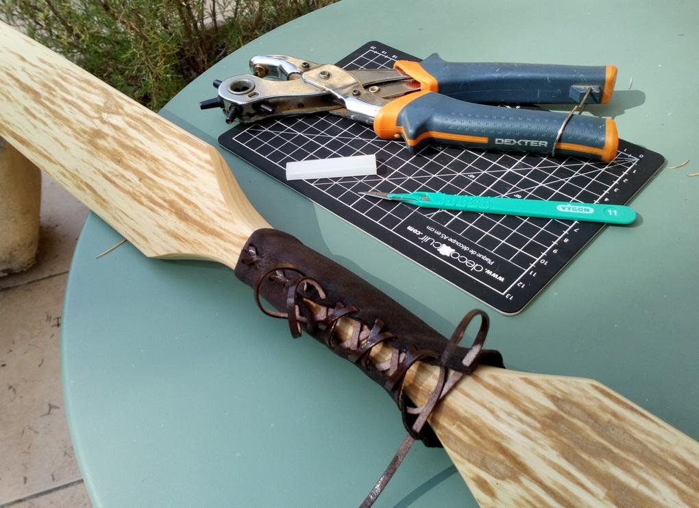

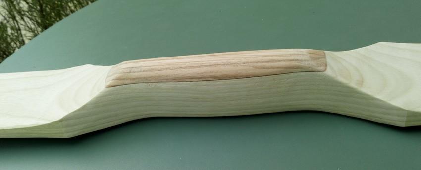

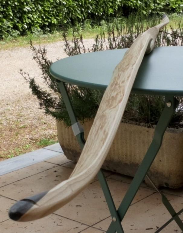

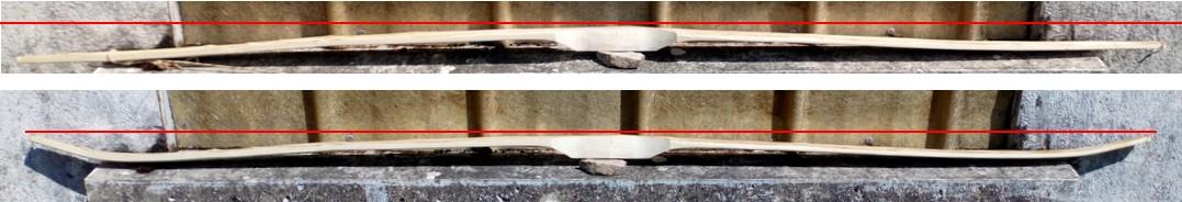

Corbeau Posted June 9, 2025 Posted June 9, 2025 Travail en cours sur un joli bout de frêne avec une poignée en deflex naturel, prolongée par une branche plutôt sympa et l'autre un peu bossue augmentant son deflex... La solution adoptée est de compenser le deflex par des courbures asymétriques. Quote

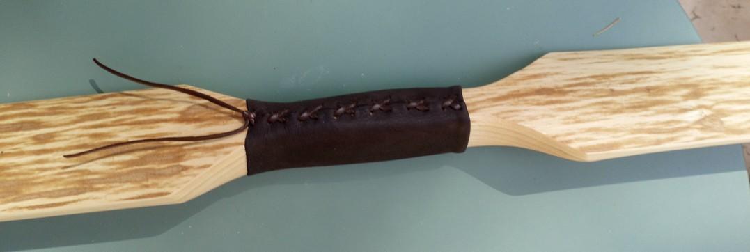

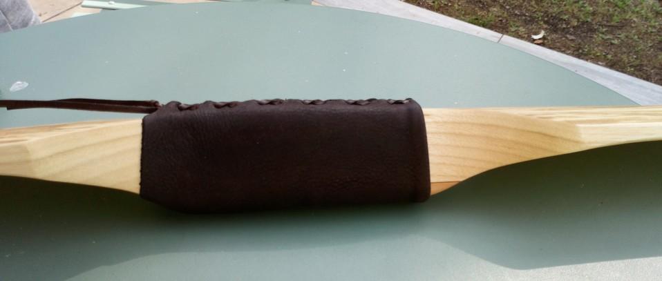

Corbeau Posted June 14, 2025 Author Posted June 14, 2025 Merci Jean-Marc ! Le bout de Fraxinus se termine avec un traitement à l'huile dure et un grip en vachette : Quote
dan41 Posted June 18, 2025 Posted June 18, 2025 Superbe Les traces sur le dos de l'arc sont le reste de cambium? Très bel effet👍 Quote
Corbeau Posted June 19, 2025 Author Posted June 19, 2025 Merci Oui c'est du cambium, j'aime bien en laisser un peu Quote

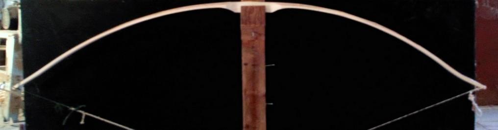

Corbeau Posted August 11, 2025 Author Posted August 11, 2025 Le 09/08/2025 à 15:10, L'écureuil a dit : Bonjour Très beau travail... Une vrai source d'inspiration... Combien de puissance et quelle est la longueur ? 😁 Merci l'ami ! C'est un "longflatbow" car le cahier des charges était une bonne cinquantaine de lb à 30", du coup il ne doit pas être très loin des 76" (je n'ai pas noté précisément) pour 52 lb @ 30". Je prévois toujours un peu long à la fabrication (quand je peux) quitte à raccourcir si l'équilibrage montre que l'arc est surdimensionné. Le client (qui avait déjà un longbow bambou/osage de mon cru) est content des perfs de son arc. Voici une photo (chanceuse !) avec la flèche en mouvement. Quote
