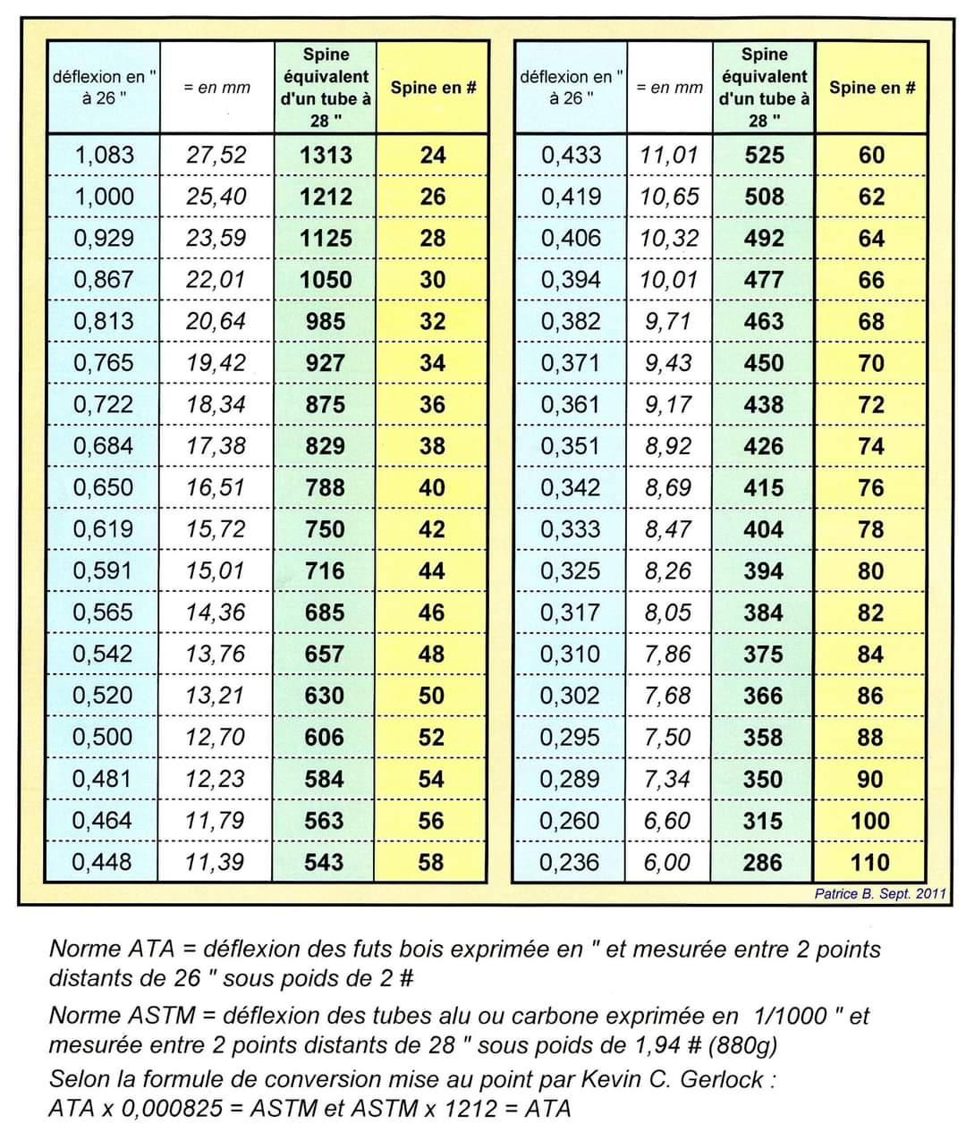

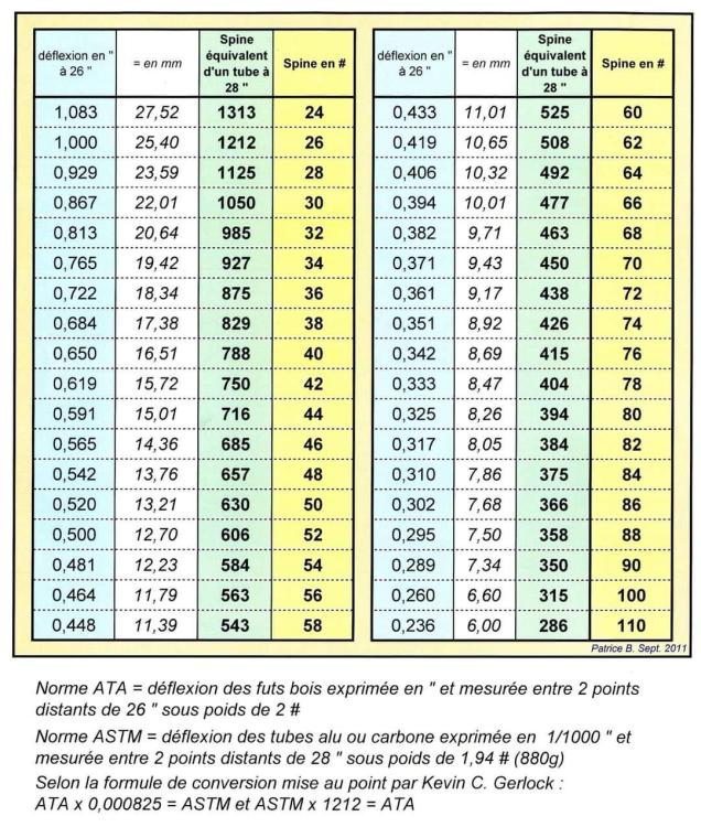

Homme Blanc Posted April 27 Share Posted April 27 Bonjour . Après avoir trouvé le fût carbone qui va bien avec un arc , je désire m'équiper en fûts bois qui correspondent au spine des fûts carbones . Quelqu'un(e) aurait-il une charte de conversion ou quelque chose de ressemblant. Merci pour toutes info . PS: Je me comporte comme un simple utilisateur mais ne connaissant pas ou peu de gens sur ce site , je m'excuse de ne pas pouvoir raconter ma vie afin de manifester la finesse de mon esprit. Quote Link to comment Share on other sites More sharing options...

JMG Posted April 27 Share Posted April 27 J'ai gardé ce tableau... Quote Link to comment Share on other sites More sharing options...
PatriceB Posted April 28 Share Posted April 28 Pas mieux 😎 Quote Link to comment Share on other sites More sharing options...
JMG Posted April 28 Share Posted April 28 il y a 26 minutes, PatriceB a dit : Pas mieux 😎 logique, j'ai gardé cela d'une discussion à toi 🙂 Quote Link to comment Share on other sites More sharing options...
