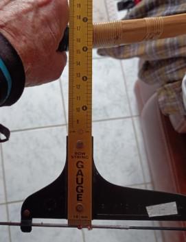

salut ketene
je viens d'acquerir un hankyu de 68" et je ne connait pas ce genre d'arc
les réponses à mes questions chez sarmat sont toujours vagues et imprécises
pourrais tu me dire quel est le band et la hauteur du nocket que tu mets sur ton hankyu que je parte sur des bonnes bases
merci
Voici des photos.
Détallonage assez haut mais je ne sent pas la flèche sur la main et ça groupe bien. Je n'utilise pas de gant de main d'arc et je tire avec un anneau de pouce en cuir.
Mes premier tir à 5 m, il me fallait un mousse d'1.2 m. Maintenant à 40 m c'est la même mousse.

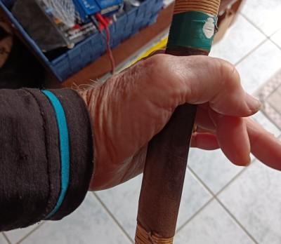

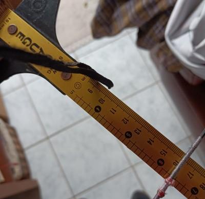

J'ai cependant modifié un peu le tenue de l'arc. Je ne le tiens pas comme mon AD ou mon AC, je bascule légérement la main d'arc et l'arc tient dans le gras de la main entre le pouce et l'index (photo bientôt ).
Ma main d'arc.
Photo 3 c'est à l'armement jusqu'à ce que j'arrive en pleine allonge, puis je bascule légèrement le poignet pour arriver à la photo 4.
Ca me permet de laisser l'arc vivre sans le serrer trop et il tourne un peu mieux.
