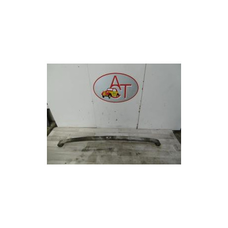

chatpotte Posted January 17 Author Share Posted January 17 Il y a 3 heures, chasseur fou 25 a dit : et pas que - juste pour rigoler, la prochaine fois que tu vois un sommier à lattes, prends-en une et teste sa souplesse 😉 ceci irait chasseur; Lame de ressort arriere gauche RENAULT MASTER 1 PHASE 2 45,00 € TTC Link to comment Share on other sites More sharing options...

chasseur fou 25 Posted January 17 Share Posted January 17 houlà, voilà beaucoup de questions en même temps je vais essayer de répondre dans l'ordre sans me vexer 😉 les lattes de sommier sont en bois lamellé collé et font de bons ressorts, j'en ai testé une paire comme arc mais elles ont une faible amplitude de flexion malgré leur nervosité. payer une lame de ressort entre 50 et 100 balles, c'est le prix d'une pièce détachée pour réparer une auto - pour moi c'est bien trop cher pour un débutant qui risque de se louper - mon conseil est de chercher a récupérer sur une épave accidentée . la lame de ressort de master me parait "trop solide" pour ton usage et trop grande surtout - à vue de nez, une épaisseur de 8mm au plus fort serait déjà costaud ne te presse pas dans ta recherche, le temps joue pour toi - explore les casses, les particuliers, les ferrailleurs, les sites d'annonces, les garagistes etc si tu trouves des lames en "jeu" c'est à dire empilées, choisis dans celles du dessous, elles sont plus fines et ont les bouts amincis - la lame du dessus est toujours plus forte que les autres, avec ses attaches au châssis. pour les traitements thermiques , deux solutions : soit tu sais les faire avec le matériel qui va bien , soit tu peux pas et il faudra travailler ta lame sans la détremper, c'est à dire sans que le métal ne chauffe - s'il vire au bleu la trempe est fichue. je reste pas loin si tu as encore des questions Link to comment Share on other sites More sharing options...
