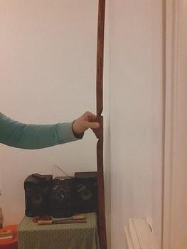

Alka Posted January 18, 2021 Posted January 18, 2021 Bonjour, Je souhaite redresser le profil de mon arc. J'ai employé comme technique l'immersion dans l'eau durant 24h puis séchage de mon arc avec des serres joints afin de redresser la courbe. Qu'en pensez-vous ? Ai-je employé la bonne technique ? Si non, avez vous des conseils ? Merci d'avance, Quote
PEDRO Posted January 18, 2021 Posted January 18, 2021 Il y a 1 heure, Alka a dit : Ai-je employé la bonne technique ? A priori et sauf grosse lacune de ma part, j'ignorais que ce fut une technique....24 h dans l'eau, ca n'a pas grand chose comme effet sur un bout de bois. Tu veux redresser en latéral ou courber ? Tu as le choix entre la chaleur humide (vapeur) ou la chaleur sèche (braise ou décapeur thermique) Des photos de l'arc avec ce que tu veux redresser seraient utiles.... Quote

Alka Posted January 18, 2021 Author Posted January 18, 2021 (edited) Il y a 4 heures, PEDRO a dit : Tu veux redresser en latéral ou courber ? Je souhaite redresser latéralement, j'ai tappé dans une billette un peu tordue mais pas vrillée. Du coup je laisse 1 semaine? Ou plus? Edited January 18, 2021 by Alka Quote
Link Posted January 18, 2021 Posted January 18, 2021 Le plus simple, c'est de redresser à la chaleur (vapeur ou décaper thermique) au niveau de la poignée. Ça fonctionne très bien mais esthétiquement, les branches auront une forme de banane. Pourquoi la poignée? Probablement parce que c'est plus facile d'isoler la chaleur à un seul endroit plutôt que sur tout l'arc, et il y'a plus de surface pour y poser un serre joint. Une démonstration à partir de 2min09. Quote
