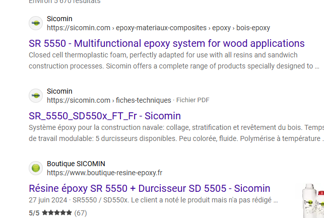

Sicomin SR5550 avec durcisseur lent (ne pas se tromper en commandant), c'est formulé pour le bois en application marine

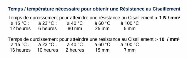

Je vais mettre le chauffage a environ 30 degrès dans une piece et mettre le collage pendant 8 à 10 heures.
Largement suffisant. Veille bien à commander le bon durcisseur (très lent).

Non a priori il faut une cuisson mais par exemple il y a des systèmes époxy Sicomin utilisables à température ambiante - c'est juste un peu plus long pour atteindre la résistance maximale.
