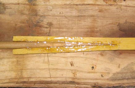

Puis on colle.
J'ai utilisé une epoxy a prise rapide (la verte de chez araldite). Les époxys ont l'avantage de mieux combler les lacunes de l'ajustage, mais une colle a bois vynilique fait aussi bien l'affaire si l'ajustage est bon.
Les serre-joints servent a ameliorer l'ajustage en maintenant la pression.
